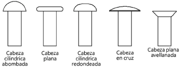

Remache pequeño
Tornillería
Múltiples herramientas de remache comparten la misma posición en el conjunto de herramientas. Haga clic y mantenga el mouse sobre la herramienta visible para abrir la lista Herramientas emergentes y seleccionar la herramienta deseada.

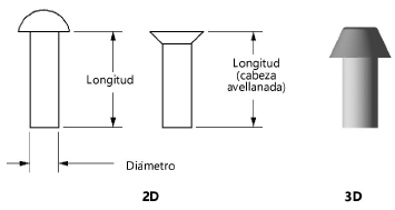

Para insertar un remache pequeño:
  1. Haga clic en la herramienta y el modo.
  2. Haga clic para colocar el objeto en el dibujo y vuelva a hacer clic para establecer el giro.
Se abre un cuadro de diálogo de propiedades la primera vez que use la herramienta en un archivo. Establecer las propiedades predeterminadas. Las propiedades se pueden editar en la paleta Información del objeto.
