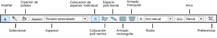

Los siguientes modos están disponibles:
Insertar
Inserta un aspersor según el modo de colocación seleccionado
Seleccionar
Establece que la configuración de aspersor predeterminada coincida con la del aspersor existente seleccionado; ver Transferir atributos de aspersor o tubo de goteo
Creación de sólidos
Coloca aspersores en o dentro de un objeto válido (tubería o polilínea); ver Transferir atributos de aspersor o tubo de goteo
Aspersor
Abre el Selector de recursos para seleccionar un recurso aspersor para la colocación; haga doble clic en un recurso para activarlo.
Seleccione desde una de las bibliotecas de fabricante, o seleccione un aspersor más cercano al tipo que necesita desde Personalizado.vwx y establezca sus propiedades después de la colocación.
Colocación de aspersor individual
Coloca un aspersor individual según lo configurado
Colocación poli-vértice
Coloca un aspersor configurado en cada vértice de polilínea donde se hace clic
Espacio poli-borde
Coloca aspersores a lo largo de la polilínea dibujada con la Configuración de herramienta lineal/armado especificada en la herramienta Preferencias
Armado rectangular
Rellena la polilínea dibujada con aspersores en un armado rectangular con la Configuración de herramienta lineal/armado especificada en la herramienta Preferencias
Armado triangular
Rellena la polilínea dibujada con aspersores en un armado triangular con la Configuración de herramienta lineal/armado especificada en la herramienta Preferencias
R
(radio)
Define el radio predeterminado de distancia de la difusión para rotores y aspersores de difusión, o el espaciado entre emisores. Si el aspersor viene de un catálogo de fabricantes, seleccione uno de los valores de Radio de distancia disponibles, o seleccione Manual o Arco manual para especificar el radio al momento de la colocación. Para ciertos aspersores seleccione Franja manual para colocar un aspersor de franja.
Sólo para aspersores, explorar a través de los valores de radio en la lista de la barra de Herramientas presionando la tecla de acceso directo, y explorar hacia atrás a través de la lista presionando la tecla de acceso directo Shift +.
Para un aspersor personalizado, el radio de distancia es determinado al momento de la colocación; seleccione Arco manual para colocar un aspersor circular con el arco especificado manualmente, o Franja manual para colocar un aspersor de franja.
Arco
Define la trama de cobertura de difusión en grados radiales; no se puede aplicar a emisores. Si el aspersor viene de un catálogo de fabricantes seleccione uno de los valores de Arco de trama de difusión disponibles, o seleccione Manual para especificar el arco de trama de difusión al momento de la colocación.
Para un aspersor personalizado, el arco de trama de difusión es determinado al momento de la colocación; si Arco manual fue seleccionado para el Radio, manual es preseleccionado aquí y ninguna otra selección es necesaria. Para aspersores de franja manual seleccione la ubicación del aspersor a lo largo de la franja.
Preferencias
Establece las preferencias predeterminadas para la colocación y apariencia del aspersor

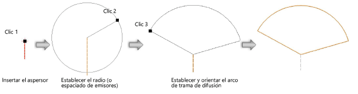

  6. Haga clic una vez para establecer la ubicación del aspersor. La tubería conectora es resaltada al colocar el aspersor sobre una tubería, tubería de goteo o red de tuberías de riego existente, y el aspersor es automáticamente conectado a la red.
  7.         Mueva el cursor para aspersores arco y haga clic para establecer el radio de distancia. El cursor se ajusta automáticamente a los valores de radio predefinidos especificados por el catálogo si el aspersor fue seleccionado desde un catálogo; refiérase a la barra de Datos para los valores de radio. Mueva el cursor para especificar el radio al momento de la colocación y haga clic si un aspersor personalizado está siendo colocado, o un radio personalizado está siendo definido. Para emisores, el radio dibujo indica el espaciado de emisores.
            Para aspersores de franja, haga clic para establecer el inicio de la franja y luego mueva el cursor para establecer el ancho y altura de la franja rectangular.
  8. Haga clic nuevamente para establecer el aspersor de arco de trama de difusión (si no está establecido por el valor de catálogo) y orientación, o para aspersores de franja, para terminar de dibujar la franja.
  9. Un aspersor individual ha sido colocado y orientado.
  10. Para la colocación de aspersores múltiple, continúe dibujando una línea o polilínea dependiendo del método de colocación seleccionado. Una vista previa dinámica de los aspersores se muestra para ayudar con la colocación. Haga doble clic para colocar los aspersores.

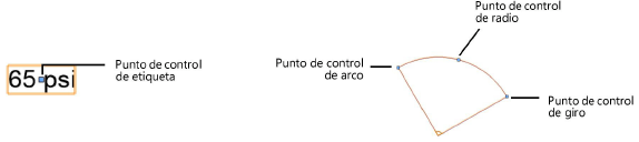

Ajuste la posición de cualquier etiqueta de presión y de flujo arrastrando el punto de control. Cuando la cobertura de difusión está visible ajuste el radio, arco y giro de los aspersores de difusión con los puntos de control de cobertura. Requerimientos de datos de catálogo podrían limitar los ajustes permitidos.
