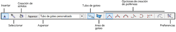

Los siguientes modos están disponibles:
Insertar
Inserta un tubo de goteo según al modo de colocación seleccionado
Seleccionar
Establece que la configuración de tubo de goteo predeterminada coincida con la del tubo de goteo existente seleccionado; ver Transferir atributos de aspersor o tubo de goteo
Creación de sólidos
Coloca tubos de goteo sobre un objeto de riego válido (tubería o polilínea) haciendo clic sobre éste; ver Transferir atributos de aspersor o tubo de goteo
Aspersor
Abre el Selector de recursos para seleccionar un recurso tubo de goteo para la colocación; haga doble clic en un recurso para activarlo.
Seleccione desde una de las bibliotecas de fabricante, o seleccione el tubo de goteo personalizado desde Personalizado.vwx y establezca sus propiedades después de la colocación.
Tubo de goteo
Crea un tubo de goteo a lo largo de la polilínea dibujada
Área de goteo
Crea un área con filas de tubos de goteo
Opciones de creación de polilíneas
Selecciona el método para dibujar la polilínea sobre la cual se basa el objeto; ver Crear polilíneas
Preferencias
Establece las preferencias predeterminadas para el objeto tubo de goteo

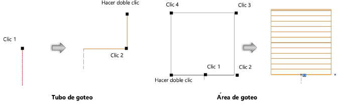

Para colocar tubos de goteo en el dibujo:
  1. Haga clic en la herramienta y luego haga clic en el modo Insertar desde la barra de Herramientas. Haga clic en Aspersor en la barra de Herramientas. Desde el Selector de recursos haga doble clic sobre un recurso para activarlo. Seleccione desde una de las bibliotecas de fabricante, o seleccione el aspersor personalizado desde Personalizado.vwx y establezca sus propiedades después de la colocación.
  2. Haga clic en el modo correspondiente en la barra Herramientas para especificar el método de creación del objeto tubo de goteo.
  3. Haga clic en Preferencias.
  4. Se abre el cuadro de diálogo Propiedades de objeto. Seleccione la configuración predeterminada de tubo de goteo. La herramienta Tubo de goteo usa estas preferencias hasta que son nuevamente cambiadas o hasta que el modo Seleccionar es seleccionado lo cual cambia la configuración de aquellos tubos de goteo existentes seleccionados.
  5. Haga clic una vez para establecer la ubicación del tubo de goteo. La tubería conectora es resaltada al colocar el tubo de goteo sobre una tubería o red de tuberías de riego existente, y el tubo de goteo es automáticamente conectado a la red.
        Para tubos de goteo colocados en modo Tubo de goteo dibuje la polilínea de tubo de goteo haciendo clic en cada vértice. Haga doble clic para terminar de dibujar el tubo de goteo. Sólo el extremo de inicio de un tubo de goteo puede ser conectada a una tubería existente.
        Para tubos de goteo colocadas en modo Área de goteo, dibujar el contorno del área de tubo de goteo haciendo clic en cada vértice. Haga doble clic para terminar de dibujar el área de tubo de goteo.

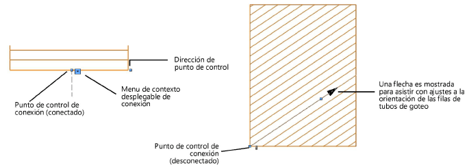

Ajuste la posición de cualquier etiqueta de presión y de flujo arrastrando el punto de control de la etiqueta.
Ajusta la orientación de las filas de tubo de goteo en un área de goteo arrastrando su punto de control. El punto de conexión también tiene un punto de control; el punto de conexión es indicado por una imagen de eslabón de cadena cuando el área de tubo de goteo no está conectado a una red.
Para un estilo diferente de visualización de área de goteo, anular la selección del parámetro Mostrar líneas de goteo y usar un relleno (por ejemplo, un rayado) seleccionado desde la paleta Atributos.
