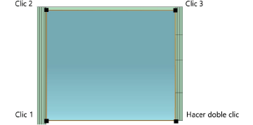

Para crear una hidrozona:
  1. Haga clic en la herramienta y el modo adecuado para especificar el método de creación de la hidrozona.
  2. Como alternativa, cree una polilínea y luego seleccione el comando Crear objetos desde formas (ver Crear objetos desde formas).
  3. Haga clic una vez para establecer la ubicación de la hidrozona y luego dibuje la polilínea de hidrozona haciendo clic en cada vértice. Haga clic en el punto de inicio, o haga doble clic para terminar de dibujar la hidrozona.
Las propiedades de la hidrozona pueden ser editadas en la paleta Información del objeto.
