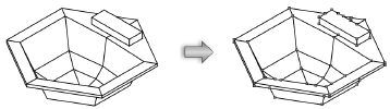

El comando Convertir en líneas cambia un objeto único en la serie de líneas necesarias para crearlo. Por ejemplo, un rectángulo se convierte en cuatro líneas.
Los círculos y óvalos también se pueden convertir en numerosos segmentos de líneas. Sin embargo, especialmente al convertir círculos, la precisión de los segmentos de línea depende de la configuración de Resolución de conversión 2D seleccionada en el cuadro de diálogo de Preferencias Vectorworks.
Para convertir un objeto en líneas:
  1. Seleccione el objeto que desea convertir.
  2. Seleccione el comando.
  3. Si el objeto es 3D seleccione la opción de conversión de rendering de dibujo alámbrico, de línea oculta o la líneas de trazo ocultas. El modo de rendering seleccionado determina que líneas están visibles y, por lo tanto, son creadas.
El objeto se convierte en líneas y cada segmento se puede manipular.
