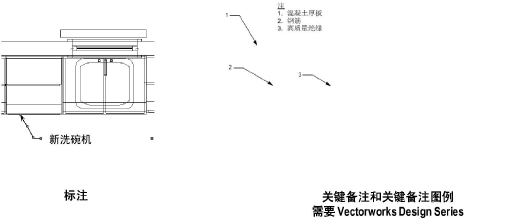

标注工具可在绘图上放置标注对象以标注项目。标注对象是附加到一条或多条前缀线的文本块,文本周围带可选气泡。
在 Vectorworks Design Series 产品中,标注工具包含允许将其用于关键备注的扩展功能。如果使用关键备注,则会自动创建关键备注图例。
如本节所述,关键备注可在没有数据库的情况下使用,或者在与一个外部备注数据库结合使用(请参阅放置数据库标注)。

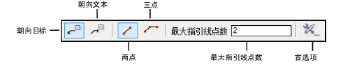

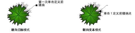

朝向目标
首先在要放置标注文本的位置单击,然后在要注释的对象上最后单击一次
朝向文本
首先在要注释的对象上单击,然后在要放置标注文本的位置上最后单击一次

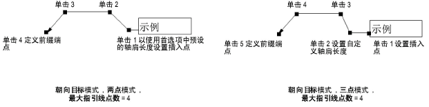

两点
轴肩长度是在标注首选项或“对象信息”面板中确定的
三点
轴肩长度是通过单击绘图区域确定的;这还需再单击一次。
例如,如果最大指引线点数设置为 2,则需要单击三次以放置使用自定义轴肩长度的对象,如果最大指引线点数设置为 5,需要单击六次。
最大指引线点数
为此标注对象输入前缀线点的最大数量。如果对象具有多条指引线,则每条线可以具有不同数量的点。双击以结束少于允许最大点数的指引线。

  5. 根据模式,第一次单击定义前缀肩或前缀端点。
  6. 继续单击以设置顶点和构建前缀线,可执行最大指引线点数值所允许的次数;如果此前缀线需要的点数低于最大数量,双击最后一个点。根据模式,最后一次单击设置前缀端点或前缀肩。
  7. 三点模式中,可通过单击绘图区域自定义设置轴肩长度;这还需再单击一次。
