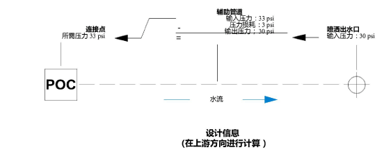

设计信息告诉您一个组件的理想压力、流速和其他值。计算从系统的出水口及其执行预期工作所需的值开始。朝上游移动,将计算各个组件的值,最终计算连接点的值。
以下示例显示一个简化的灌溉系统并展示如何针对设计信息确定压力。第一个已知值是出水口的输入压力。为了使出水口使用设计的半径和圆弧操作,基于与选定出水口关联的性能数据,输入压力必须为 30 psi。出水口由管道馈送,因此管道必须有 30 psi 的输出压力。由于管道的压力损耗值为 3 psi,其输入压力必须为 33 psi。最后,连接点馈送管道,因此它需要有 33 psi 的压力。

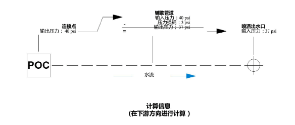

计算信息使用系统的给定连接点评估实际的压力、流速和其他值。它从连接点及其预期要提供的值开始计算。朝下游移动,将计算各个组件的值,最终计算出水口的值。
以下示例现在显示同一简化灌溉系统并展示如何针对计算信息确定压力。第一个已知值是连接点的输出压力。已确定该项目的连接点将提供 40 psi。连接点馈送管道,因此管道的输入压力也将是 40 psi。水预期会在管道中损失 3 psi 压力,因此管道的输出压力为 37 psi。最后,管道馈送出水口,因此出水口的输入压力也是 37 psi。为出水口绘制的覆盖范围半径接近计算出的压力,可能与设计压力半径不同。
比较两个示例,您会看到出水口理想状态下会接收 30 psi 压力,但预期接收 37 psi 压力,更改覆盖范围半径。类似的,连接点理想状态下会提供 33 psi 压力,但预期提供 40 psi。设计师可决定设计信息与计算信息之间的差异是可接受的,或可重新设计系统以使它们更为一致。
