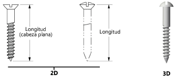

La herramienta Tornillo para madera y la herramienta Tornillo para madera - 3D comparten la misma posición en el conjunto de herramientas. Haga clic y mantenga el ratón sobre la herramienta visible para abrir la lista Herramientas emergentes y seleccionar la herramienta deseada.
Para insertar un tornillo para madera:
1. Pulse la herramienta y el modo deseado.
2.Pulse en el dibujo para colocar el objeto y pulse otra vez para definir su rotación. Se abre un cuadro de diálogo de propiedades la primera vez que use la herramienta en un archivo. Defina los parámetros predeterminados. Luego puede editar estos parámetros en la paleta Información del objeto.
