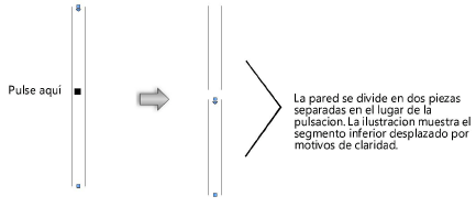

Para dividir un objeto en un punto específico:
1.      Pulse la herramienta y el modo deseado.
2.Pulse el punto del objeto donde desee dividir.
Si dentro del área del punto especificado se encuentran múltiples objetos, entonces se abre el cuadro de diálogo Seleccionar candidato a dividir.
Resalte el objeto que se va a dividir con los botones Siguiente y Anterior.
3.El objeto se dividirá en dos partes.
En el caso de objetos cerrados, como un círculo o rectángulo, el objeto se convierte de manera que los puntos extremos no se unen donde se hace la división. Algunos objetos no están verdaderamente cerrados, sino que, por el contrario, están divididos en dos segmentos.

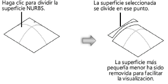

Pasos para dividir una superficie NURBS con el modo Dividir por el punto:
2.Pulse la superficie NURBS para dividir.
Consulte las instrucciones adicionales para escoger superficies en el tema Cómo seleccionar las aristas y caras de un sólido.
La superficie se divide en curvas isoparamétricas, atravesando el punto del clic por las direcciones paramétricas U y V.

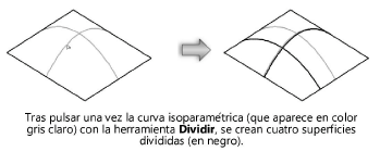

Si el punto de división se encuentra en una curva isoparamétrica, entonces la superficie se divide en ambas direcciones (U y V).
