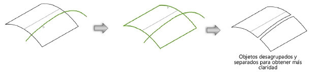

Para dividir un objeto sólido con una proyección:
1.      En la vista deseada dibuje un objeto 2D o una curva NURBS sobre un objeto sólido.
Si el objeto que se va a proyectar es una curva NURBS abierta o un objeto 2D abierto, los dos puntos finales deben estar fuera del objeto sólido.
2.Pulse la herramienta y el modo deseado.
3.Pulse el objeto divisor y luego pulse el objeto sólido.
El objeto divisor es proyectado en el objeto sólido, lo que resulta en un grupo de objetos sólidos.
