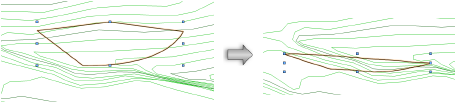

Podría ser necesario colocar árboles, áreas de estacionamiento, muros de contención, modificadores de contención de sitio, riego, y otros objetos de sitio en la superficie del modelo. Para este propósito, use el comando Enviar a superficie.
Este comando es efectivo para estacas, loci 3D, polígonos 3D, primitivos 3D, extruidos, barridos, mallas, losas, objetos de luz, paredes y símbolos con un componente 3D. Si está seleccionada una polilínea 2D o un polígono 2D, primero será convertido en su equivalente en 3D, antes de ser enviado a la superficie.
Para enviar un objeto a la superficie:
1.      Haga que la capa con el objeto modelo de sitio sea la capa activa.
2.Fije el objeto en un plano de capa activa y muévalo hasta la ubicación deseada en el modelo de sitio.
3.Seleccione el comando.
Como alternativa, haga clic con el botón derecho del ratón sobre el objeto y seleccione el comando de contexto (se necesita Vectorworks Landmark).
4.Se abre el cuadro de diálogo Enviar a superficie si el objeto es un muro de contención o un trecho con modificador de sitio del borde de contención. Seleccione el método para enviar el objeto a la superficie del modelo de sitio.
5.El valor Z correcto está dado por el punto de inserción del objeto, por el punto más bajo o por la porción especificada, lo que coloca al objeto en la superficie del modelo de sitio.
