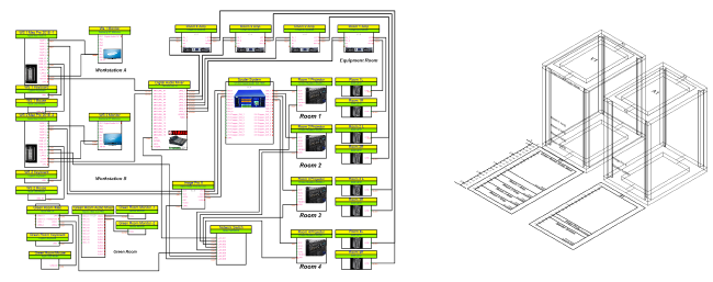

Connect.png工作流:使用 ConnectCAD
ConnectCAD 使得许多创建示意图和布局绘图的繁琐工作自动化进行。

       绘制设备是如何连接以形成系统的示意图
       放置所需设备。最初,放置您自定义的基本设备,或使用设备生成器工具来帮助创建自定义设备。稍后,当您拥有自定义设备符号库时,请使用新设备工具放置这些符号。
       为设备添加插孔。信号通常从左向右流动。
       复制类似的设备以快速将其添加到绘图中。
       使用连接工具连接设备(将一个设备的输出插孔连接到下一个设备的输入插孔),从而创建一个电路。

       绘制显示设备在机架和托架中的物理位置的布局图。
       创建布局室(可选)。
       创建二维设备机架,并向其添加设备项;模块化设备项被放置在机架框架中。从示意图图层添加设备的过程可以自动化进行。
       创建布局的三维版本。
