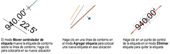

Normalmente, las etiquetas de contorno se distribuyen por las líneas de contorno principales en intervalos regulares. En algunas ocasiones, esto no es conveniente y se deberá mover la etiqueta. Cuando se selecciona un modelo de sitio, hay dos modos adicionales disponibles para la herramienta Transformar. Estos modos permiten volver a ubicar, agregar y quitar las etiquetas de contorno.
La opción Mostrar etiquetas debe estar seleccionada en el cuadro de diálogo Configuración de modelo de sitio.
Para editar etiquetas de contorno:
  1. Seleccione el modelo de sitio.
  2. Haga clic en la herramienta Transformar desde la paleta básica y, luego, haga clic en Editar posición de etiqueta del modelo de sitio desde la barra de Herramientas.
  3. Cada etiqueta en los contornos principales del modelo de sitio se muestra con un punto de control.
  4. Seleccione un modo herramienta para mover, agregar, o eliminar controladores de etiqueta.
Solo se puede editar una etiqueta de contorno por vez. Los modos de la marca de selección de la herramienta Transformar no afectan las operaciones de etiqueta de contorno. Ver Transformar objetos para obtener más información.
Si se cambia posteriormente el modelo de sitio, las posiciones de etiqueta relativas se conservarán, lo cual reducirá la necesidad de volver a ubicarlas.
