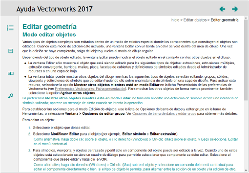

Vista de escritorio
En una pantalla grande, por lo general de escritorio, la ayuda se abre desde el comando del menú Ayuda Vectorworks con un área para la tabla de contenidos y el glosario a la izquierda, y los temas a la derecha.
En una pantalla de escritorio típica la ventana de ayuda se divide en dos secciones re-dimensionables: los temas contenidos y un panel de navegación que incluye la tabla de contenidos, una lista de comandos y herramientas sobre la cuál se puede hacer clic, y un glosario. Si no ve el panel de navegación, haga clic en la flecha divisoria para abrir el panel en su escritorio o ajuste la posición del divisorio ajustable entre el panel y el panel de temas para ver más o menos del tema. Haga clic en la flecha divisoria para alternar la presentación del panel de navegación.

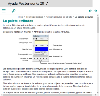

Vista de tableta
En una pantalla más pequeña, o en una tablet, el sistema de ayuda muestra el tema con botones a la izquierda para acceder a la tabla de contenidos, la lista de comandos y herramientas, el glosario y la búsqueda. Haga clic en un botón para acceder a una de las funciones. La vista de tablet no incluye los botones Imprimir ni Volver al principio.
Vista de teléfono
En una pantalla mucho más pequeña, como un teléfono celular, los botones para acceder a los comandos y herramientas y el glosario se encuentran ocultos para maximizar el área de visualización del tema. Haga clic en Tabla de Contenidos para acceder a cualquier de estos, y haga clic en uno de estos botones para ocultar los botones y mostrar el tema. Haga clic en Buscar para realizar una búsqueda, lo cuál temporalmente oculta la visualización del tema hasta que se seleccione un tema para visualizar. La vista de teléfono no incluye los botones Imprimir ni Volver al principio.
