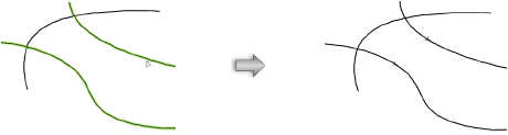

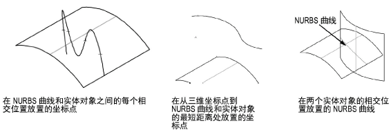

邻近模式下,分析工具可在两个实体对象之间及三维坐标点和 NURBS 曲线或曲面之间的最短距离或相交处放置三维坐标点。该工具在两个实体的相交位置放置 NURBS 曲线。
要分析实体的邻近或相交,请执行以下操作:
  1. 从“三维建模”工具集单击分析工具,然后从工具栏选择邻近
  2. 单击 NURBS 曲线、NURBS 曲面、实体对象、分部对象或三维坐标点,然后单击另一个实体对象。
将三维坐标点放置在两个项目之间的最近距离或交点处的每个 NURBS 曲线上,或将 NURBS 曲线放置在两个实体的相交处。

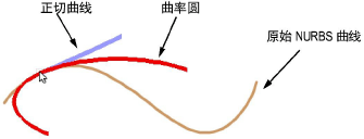

要确定 NURBS 曲线的曲率,或创建正切曲线,请执行以下操作:
  1. 从“三维建模”工具集单击分析工具,然后从工具栏选择询问
  2. 单击感兴趣的 NURBS 曲线,然后沿该曲线移动光标,以在光标位置显示曲率圆(红色)和正切曲线(蓝色)。
  4. 单击曲线,以获取沿该曲线特定位置的曲线特性。“曲线特性”对话框打开,同时显示该位置的曲率参数。
  5. 要向绘图添加曲率圆或正切曲线,请选择适当选项并单击确定。如果选择多个项,它们将作为一个组创建。

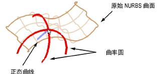

要确定 NURBS 曲面的曲率,或创建正态曲线,请执行以下操作:
  2. 单击感兴趣的 NURBS 曲面,并沿该曲面移动光标,以在光标位置显示曲率圆(红色)和正态曲线(蓝色)。
  4. 再次单击以获取沿该曲面的特定位置的曲面特性。“曲面特性”对话框打开,同时显示该位置的曲率参数。
  5. 要向绘图添加曲率圆或正态曲线,请选择适当选项并单击确定。如果选择多个项,它们将作为一个组创建。
