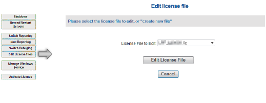

  1. 从主服务器管理屏幕单击 Edit License Files
  2. 打开 Edit license file 屏幕。
  3. 选择要从 License File to Edit 列表编辑的许可证文件。
  4. 单击 Edit License File

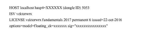

  5. Edit license file 窗口打开。下面介绍部分示例许可证文件。
        5053: 这是 RLM 服务器的端口号。默认设置为 5053。连接到客户机需要此端口。
        ISV vektorwrx: 此参数指定 ISV 服务器的端口号,供内部使用。在默认情况下,自动分配一个打开的端口。
  6. 要更改端口号,键入:ISV vektorwrx port=nnnn(其中 nnnn 是所需的端口号)。
  7. 不要编辑许可证文件的任何其他部分。Vectorworks Site Protection 服务器可能变为不可操作。
  8. 单击 Update License File 确定保存更改。
  9. 重新启动 Vectorworks Site Protection 服务器;请参阅关闭 RLM 服务器
