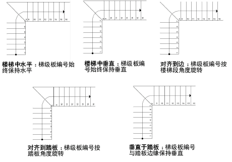

显示梯级板的编号 |
选定后,显示楼梯的梯级板编号。 为楼梯段和台阶指定文本位置和偏移,并设置文本旋转。 |
楼梯段中的位置 |
对于直楼梯,指示梯级板编号是显示在楼梯段的中心、左侧还是右侧。对于其他楼梯,指示梯级板编号是显示在楼梯段的中心、内侧还是外侧。偏移值设置了梯级板编号与楼梯边界之间的距离。 |
台阶中的位置 |
将梯级板的位置设置在台阶的中心或踏板的起点。偏移值设置了梯级板编号与踏板起点之间的距离,仅适用于踏板起点处的编号。 |
旋转 |
指定梯级板编号的旋转
