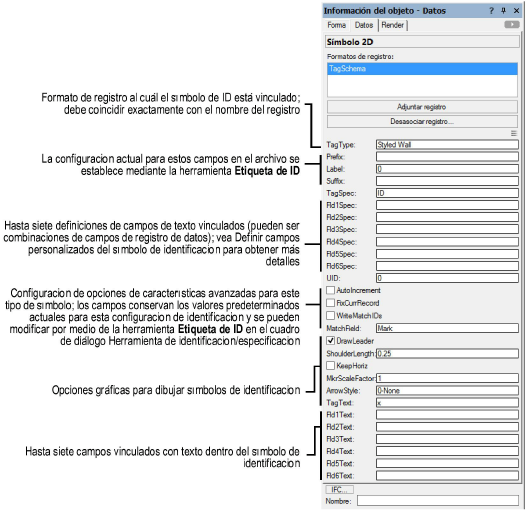

  7. En la paleta Información del objeto, haga clic en la ficha Datos.
  8. Cuando ningún ítem es seleccionado, la ficha de Datos muestra “Definición de símbolo” y el nombre del símbolo se muestra en la parte superior.
  9. Haga clic en Adjuntar registro para mostrar el Seleccionador de recursos. Haga doble clic sobre el formato de registro TagSchema para adjuntarlo.
  10. Introducir el nombre exacto de su registro personalizado en el campo TagType.
  11. Cree y dé formato al texto que se usará para mostrar el texto del símbolo de identificación. Para obtener más información, ver Vincular texto a formatos de registro.
  12. Con el texto seleccionado, seleccione Herramientas > Registros > Vincular texto a registro.
  13. Se abrirá el cuadro de diálogo Seleccionar campo.
  14. Seleccione TagSchema desde la lista Formatos, luego seleccione Etiqueta desde la lista Campos, y haga clic en OK.
  15. El texto del símbolo se vincula para mostrar el contenido del campo de registro Etiqueta.
