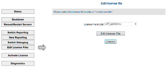

  1. Haga clic en Edit License Files desde la pantalla principal de Administración del servidor.
  2. Se abre la pantalla Edit license file.
  3. Seleccione el archivo de licencia que desea editar en la lista License File to Edit.
  4. Haga clic en Edit License File.

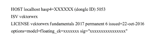

  5. Se abre la ventana Edit license file. Una parte de un ejemplo de archivo de licencia es descrito a continuación.
        5053: Este es el número de puerto del servidor RLM. La configuración predeterminada es 5053. Este puerto es necesario para conectar con los clientes.
        ISV vektorwrx: Este parámetro especifica el número de puerto del servidor ISV, para uso interno. De manera predeterminada un puerto abierto es asignado automáticamente.
  6. Para cambiar el número de puerto escriba: ISV vektorwrx port=nnnn (donde nnnn es el número de puerto deseado).
  7. No edite ninguna otra parte del archivo de licencia. El servidor Vectorworks Site Protection podría volverse inoperable.
