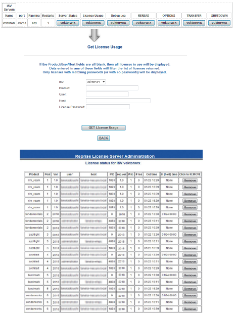

Estado de la licencia
Acceso: Haga clic en Status desde la pantalla principal de Administración del servidor para acceder a la pantalla Status. Desde ahí haga clic en vektorwrx desde la columna License Usage.
De manera alternativa, haga clic en Status desde la pantalla principal de Administración del servidor para acceder a la pantalla Status. En el área de Fondo de licencia haga clic Usage en la columna Show License Usage.
Descripción: Según lo descrito en Estado de uso e licencia, se muestran licencias en uso actualmente.

Click to REMOVE
Devuelve la licencia en uso actualmente al servidor Vectorworks Site Protection.
Esta operación solo está disponible para licencias conectadas a la red. No funciona para licencias prestadas.
Si un servicio Windows está instalado con el comando rlmdown deshabilitado, según lo descrito en Opciones de inicio del servidor, este botón no se muestra.
