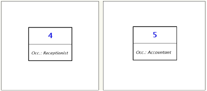

Las bibliotecas de recursos Vectorworks proporcionan muchas etiquetas de uso común, tales como IDs de tipo de puerta y ventana, y sellos de fecha. Crea un estilo de etiqueta de dato personalizado si necesita una etiqueta para un diferente tipo de objeto (tales como columnas), o para mostrar diferentes datos (tales como cotas de ventana).

  5. En la ventana de edición de etiqueta, dibujar la geometría de la etiqueta en unidades de página usando cualquier herramienta gráfica de plano. El punto de origen (0,0) siempre es el punto de fijación principal para una línea directriz, si es usado. Para definir un punto de fijación alternativo, agregar un locus 2D a la geometría y habilitar Permitir múltiples puntos de fijación en el cuadro de diálogo Estilo de etiqueta de datos.
  6. Usar la herramienta Texto para agregar objetos de texto estáticos y/o dinámicos a la etiqueta. Especificar la apariencia del texto desde la paleta Información del objeto; ver Dar formato al texto para más información sobre las opciones disponibles.
  7.         Texto estático simplemente muestra el objeto de texto en cada etiqueta.
            Texto dinámico muestra datos desde el objeto etiquetado (por ejemplo, el ancho de la ventana) en cada etiqueta, en lugar del objeto de texto. Para crear texto dinámico, seleccione el objeto de texto y haga clic en Usar texto dinámico desde la paleta Información del objeto. Luego haga clic en Definir el campo de etiqueta para abrir el cuadro de diálogo Definir el campo de etiqueta.
