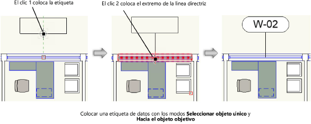

Hacia el objeto objetivo
Si la etiqueta activa tiene una línea directriz, el primer clic coloca la etiqueta y el segundo clic especifica el objeto objetivo
Hacia la etiqueta de datos
Si la etiqueta activa tiene una línea directriz, el primer clic especifica el objeto objetivo y el segundo clic coloca la etiqueta

        Modo de etiqueta: Simplemente haga clic para colocar la etiqueta si la etiqueta no tiene una directriz. De otra manera, haga clic dos veces para colocar la etiqueta y el extremo de la línea directriz de manera separada.
        Modo Seleccionar objeto único: Un objeto elegible es resaltado cuando el cursor pasa sobre él. Resalte el objeto a ser etiquetado y haga clic para colocar la etiqueta si la etiqueta no tiene una directriz. De otra manera, haga clic dos veces para colocar la etiqueta y la línea directriz de manera separada.
