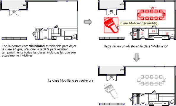

Para cambiar las visibilidades de clase o capa en función de un objeto en el que se haya hecho clic:
  1. Haga clic en la herramienta.
  2. Haga clic en el modo Clases o Capas, y luego seleccione si quiere que la clase o capa del objeto sea Visible, Invisible o Agrisada.
  3. Si la clase o la capa que se desea cambiar está actualmente invisible, asegúrese de que las opciones de clase o de capa no estén establecidas en Activa solamente. Presione y mantenga presionada la tecla de acceso directo (V por defecto) para que la herramienta Visibilidad haga temporalmente visibles todas las clases (en el modo Clases) o capas (en el modo Capas). Si el cursor se encuentra sobre el viewport, todas las clases o capas del viewport se vuelven visibles.
  4. En el modo Clases, si el cursor se encuentra por encima de un viewport de capa de diseño que está establecido para usar las visibilidades de clase del documento, todas las clases del documento se vuelven visibles (lo cual incluye a las clases del viewport).
  5. Mueva el cursor sobre un objeto de dibujo que se encuentre en la clase o la capa que se cambiará. Se resaltan todos los objetos que serán afectados por el cambio de visibilidad. Además, la explicación en pantalla indica el nombre de la clase o capa que se cambiará, así como su configuración de visibilidad actual. Si el objeto se encuentra en un viewport, la explicación en pantalla también indica el nombre del viewport en el que se realizará el cambio.
  6. En el modo Clases, si el objeto se encuentra en un viewport de capa de diseño que esté establecido para usar las visibilidades de clase del documento, la explicación en pantalla no muestra el nombre del viewport. Esto indica que un clic en el objeto cambiará la visibilidad de la clase para el documento (no el viewport), y esto incluye los objetos de esa clase que no estén en el viewport.
  7. Haga clic en el objeto para cambiar el parámetro de visibilidad para su clase o capa.
La clase o capa del objeto se establece como visible, invisible o atenuada y la barra de mensajes muestra el cambio que se operó. La paleta Navegación (se necesita Vectorworks Design Series) se actualiza para mostrar el nuevo estado de visibilidad. En una capa de diseño, los cambios de la visibilidad de la clase vuelven a dibujar todo el dibujo; los cambios de la visibilidad de la capa vuelven a dibujar la capa.
