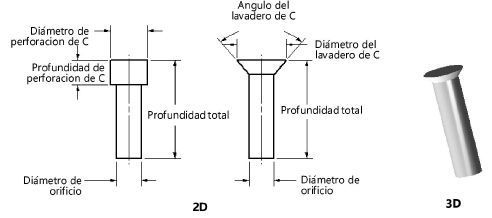

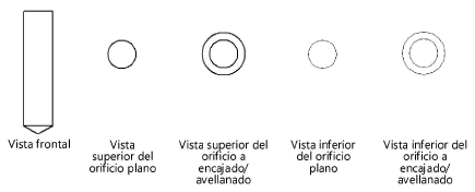

Múltiples herramientas orificio taladrado y orificio cónico comparten la misma posición en el conjunto de herramientas. Haga clic y mantenga el mouse sobre la herramienta visible para abrir la lista Herramientas emergentes y seleccionar la herramienta deseada.
Tanto los orificios taladrados 2D como los 3D se encuentran disponibles. El orificio taladrado 3D es un objeto sólido que puede sustraerse de cualquier otro objeto sólido para crear con precisión modelos en 3D de moldes, troqueles y muchas otras partes de máquinas (ver Sustraer sólidos).
Para insertar un orificio taladrado:
  1. Haga clic en la herramienta y el modo.
  2. Haga clic para colocar el objeto en el dibujo y vuelva a hacer clic para establecer el giro.
Se abre un cuadro de diálogo de propiedades la primera vez que use la herramienta en un archivo. Establecer las propiedades predeterminadas. Las propiedades se pueden editar en la paleta Información del objeto.
