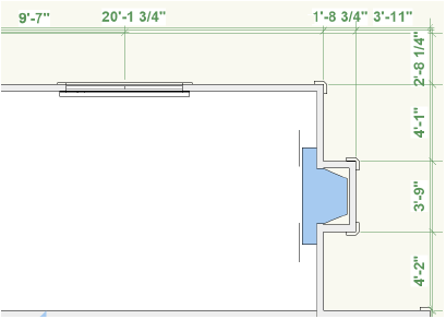

Las paredes exteriores de un edificio pueden ser acotadas automáticamente el comando Cota de paredes exteriores. El comando puede:
        Cota en relación a paredes o componentes centrales.
        Cota a lo largo de costados exteriores o líneas centrales de las paredes o los componentes centrales.
        Asociar las cotas con la geometría de pared.
        Sólo acotar componentes de pared visibles.
        Acotar ventanas y puertas al centro o a los bordes de la abertura de pared.
Para objetos de ventana, la abertura preliminar se calcula como el tamaño de la unidad más dos veces el espacio de cuña. Para objetos de puerta, la abertura preliminar se calcula como el ancho de la hoja más dos veces el ancho de la jamba, más dos veces el espacio de cuña.

Se abre el cuadro de diálogo Cota de paredes exteriores. Especifique cómo dar cota a las paredes.
Las cotas de paredes de exteriores se dibujan automáticamente.
