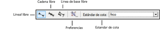

Lineal libre
Crea una línea de cota con una medición simple
Cadena libre
Crea una cadena continua de líneas de cota
Línea de base libre
Crea una serie de líneas de cota conectadas, que comienza por un punto de base inicial
Preferencias
Para el modo Cadena libre especifique si las cotas son creadas como un único objeto de cadena libre o como objetos de cota individuales; también activa el control de colisión, el cual automáticamente espacia los bloques de texto de tal manera que no se superpongan
Estándar de cota
Para cambiar el estándar de cota para nuevas cotas creadas en el documento, seleccionar un estándar de la lista; seleccionar Estándar personalizado para crear o manejar las cotas personalizadas (ver Usar estándares personalizados de cota)
