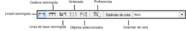

Lineal restringido
Crea una línea de cota restringida con una medición simple
Cadena restringida
Crea una cadena continua de líneas de cota restringidas
Línea de base restringida
Crea una serie de líneas de cota restringidas conectadas, que comienza por un punto de base inicial
Ordenada
Crea una serie de cotas ordenadas restringidas, que comienza por un punto de base inicial
Objetos seleccionados
Crea una línea de cota restringida para la extensión más grande de un objeto seleccionado o de un grupo de objetos
Preferencias
Para el modo Cadena restringida especifica si las cotas son creadas como un único objeto de cadena restringida o como objetos de cota individuales; también activa el control de colisión, el cual automáticamente espacia los bloques de texto de manera tal que no se superpongan
Estándar de cota
Para cambiar el estándar de cota para nuevas cotas creadas en el documento, seleccionar un estándar de la lista; seleccionar Estándar personalizado para crear o manejar las cotas personalizadas (ver Usar estándares personalizados de cota)
