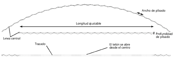

La herramienta Géneros textiles crea un telón o una bambalina de escenario curva o recta. Para dibujar un telón, use la herramienta Géneros textiles o cree una polilínea y luego, seleccione el comando Crear objetos desde formas (ver Crear objetos desde formas).
Para insertar un telón o una bambalina:
  1. Haga clic en la herramienta y el modo de creación deseado.
  2. Haga clic en Preferencias para especificar los parámetros predeterminados de la herramienta Géneros textiles.
  3. Se abre el cuadro de diálogo Propiedades de objeto de géneros textiles.
  4. Seleccione Telón o Bambalina desde la lista Función y especifique cualquier otro parámetro predeterminado para esta sesión.
  5. Haga clic en el modo de creación deseado para el objeto de géneros textiles.
  6. Se recomiendan los modos Vértice de esquina o Punto en arco. Para obtener más información sobre los modos de herramienta polilínea, ver Crear polilíneas.
  7. Haga clic para establecer el punto de inicio del objeto de géneros textiles.
  8. Haga clic para establecer el final del segmento y el comienzo del siguiente. Continúe dibujando segmentos de esta manera hasta que el objeto telón o bambalina esté completo, y luego haga doble clic.
Una vez creado, el objeto de géneros textiles se puede transformar haciendo doble clic en él. La herramienta Transformar se activa de manera automática para transformar el objeto directamente en el dibujo.
Los parámetros de telón o bambalina se pueden editar en la paleta Información del objeto. No obstante, algunos parámetros no están disponibles para las bambalinas.
