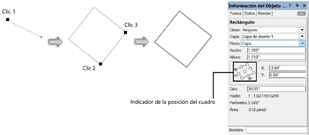

Crear un rectángulo girado en tres puntos
Girado en tres puntos
Rectángulo
Básico
Los rectángulos girados son rectángulos que se giran a un ángulo específico.
Para crear un rectángulo girado en tres puntos:
  1. Haga clic en la herramienta y el modo.
  2. Haga clic para establecer el comienzo del rectángulo. Mueva el cursor para establecer el ángulo girado.
  3. Haga clic para establecer el ángulo de giro. Mueva el cursor hasta obtener una vista previa del tamaño deseado.
  4. Haga clic para crear el rectángulo girado en tres puntos; el indicador de la posición del cuadro de límites en la paleta Información del objeto coincide con el giro del rectángulo girado. (Si se seleccionan varios rectángulos girados, el indicador de la posición del cuadro coincide con el giro de un rectángulo.)
