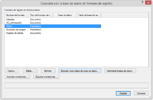

1.      Seleccione Herramientas > Base de datos > Conexión de formato de registro.
Se abre el cuadro de diálogo Conexión de base de datos de formatos de registro, enumerando los formatos de registros disponibles en el archivo actual.
2.      Seleccione el formato de registro y luego haga clic en Exportar como tabla de base de datos.

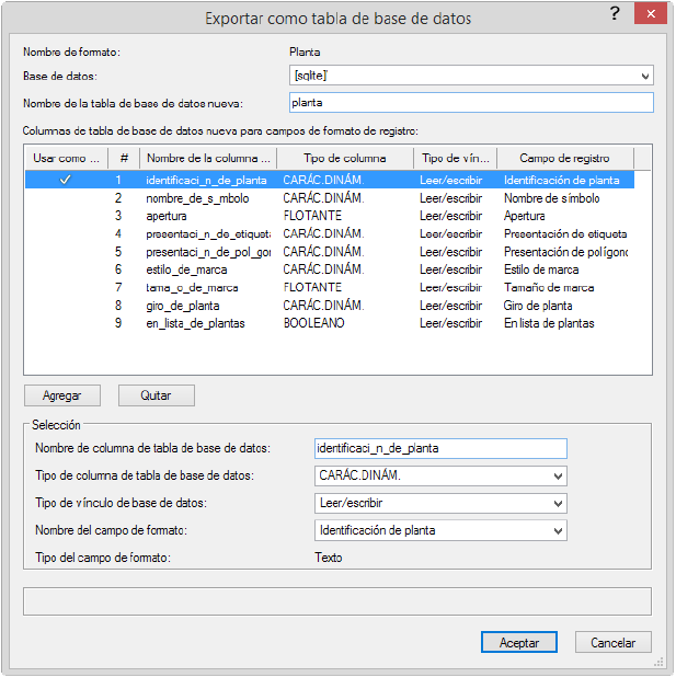

Se abre el cuadro de diálogo Exportar como tabla de base de datos.
3.      Especifique los parámetros de las columnas de la tabla de base de datos que se crearán. Las columnas se crearán en el orden enumerado; para cambiar el orden de una columna de tabla de base de datos, haga clic y arrastre dentro de la columna #.
4.      Haga clic en Cerrar para volver al cuadro de diálogo Exportar como tabla de base de datos y haga todo ajuste adicional en la columna de la tabla necesario.
5.      Haga clic en Aceptar.
Cada campo de registro en el formato se convierte en una columna en la tabla de base de datos nueva.

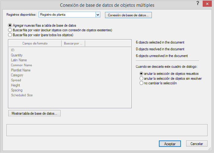

7.      Seleccione Herramientas > Base de datos > Conexión de objeto.
Debido a que se seleccionaron varios objetos, se abre el cuadro de diálogo Conexión de base de datos de objetos múltiples.
8.      Seleccione el registro aplicable de la lista Registros disponibles y luego seleccione la opción Agregar nuevas filas a la tabla de base de datos.
9.      Haga clic en Aceptar.

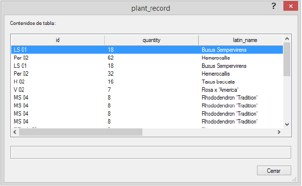

10.  Para verificar que las filas de la base de datos existen y se han completado con datos, seleccione Herramientas > Base de datos> Administrar bases de datos. Las filas de la base de datos se han creado para el formato de registro seleccionado.
11.  Haga clic en Mostrar tabla.
Se abre el cuadro de diálogo que muestra la tabla de la base de datos para el formato de registro asociado.
12.  Los objetos con el registro se conectan con las filas de la tabla de la base de datos. La tabla se completa con datos de los formatos de registro de los objetos en el dibujo.
