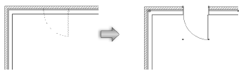

Para insertar una puerta:
1.      Haga clic en la herramienta y el modo adecuado.
Como alternativa, para colocar una puerta muro cortina en un muro cortina, seleccione un panel con la herramienta Editar muro cortina, y luego haga clic con el botón derecho del ratón y seleccione Insertar puerta desde el menú de contexto. La puerta se inserta automáticamente como una puerta de muro cortina.
2.      Lleve a cabo una de las siguientes operaciones:
        Haga clic en Definición activa en la barra Herramientas para usar un recurso de puerta existente. Desde el Selector de recursos ubique el recurso deseado y haga doble clic para activarlo.
Elementos de catálogo de fabricantes individuales no pueden ser seleccionados usando el Administrador de recursos; ver Concepto: Estilos de objeto de complemento y elementos de catálogo.
        Haga clic en Preferencias para crear una puerta personalizada. Se abre el cuadro de diálogo Preferencias de puerta. La configuración se agrupa en varios paneles de parámetros relacionados que se enumeran a la izquierda del cuadro de diálogo. Seleccione cada panel y especifique los parámetros de puerta. Estos parámetros pueden ser editados para puertas colocadas desde la paleta Información del objeto en el cuadro de diálogo Configuración de puerta. Parámetros adicionales están disponibles desde la paleta Información del objeto en sí, según lo descrito en Propiedades de puerta.
3.      Haga clic en el área de dibujo o en una pared para fijar el punto de inserción de la puerta y luego haga clic nuevamente para fijar el giro. Es posible modificar la dirección de una puerta insertada en una pared más tarde haciendo clic en Invertir en la paleta Información del objeto o desde el menú de contexto.
