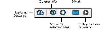

Están disponibles los siguientes modos.
Explorar/Descargar
Muestra productos de fabricantes y descarga contenidos al archivo y/o a una carpeta especificada; inserta en el objeto descargado.
Obtener info
Muestra datos del fabricante del producto del BIMobject seleccionado.
Actualizar seleccionados
Actualiza todo BIMobject con los últimos datos del fabricante del producto.
BIMail
Abre el cuadro de diálogo BIMail; este interfaz proporciona una manera para fabricantes de contenido poder comunicarse con diseñadores respecto de actualizaciones de productos, cambios a especificaciones, y productos descontinuados.
Configuraciones de usuario
Abre el cuadro de diálogo Configuración de usuario BIMobject para configurar la ubicación predeterminada para contenido descargado.
