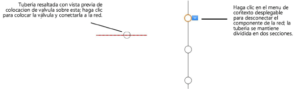

Al agregar componentes de riego a una red existente el componente a conectar es resaltado indicando que si es colocado ahí el componente nuevo se conectará a la red. Componentes colocados en tuberías dividen la tubería existente en dos tuberías de la misma manera que lo haría en el mundo real. Controladores no pueden ser conectados a una red.
Seleccionar un componente de riego válido muestra un menú de contexto desplegable. Tuberías tienen un menú de contexto desplegable en cada extremo. Seleccione el menú de contexto desplegable para acceder al comando Desconectar de red de tubería. Cuando un componente es desconectado de la red éste puede ser movido sin afectar otros objetos conectados a la red. Una advertencia en la paleta Información del objeto indica que el objeto no está conectado a una red; para reconectarlo, arrástrelo sobre su tubería de conexión y suéltelo cuando la tubería es resaltada.
