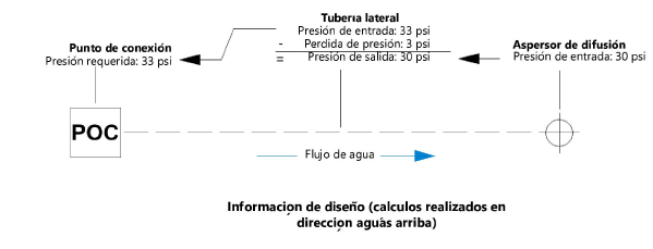

El programa Vectorworks proporciona dos conjuntos de información para la mayoría de objetos de riego: información de diseño e información calculada. Información de diseño indica qué valores son requeridos para que el sistema funcione según lo diseñado, mientras que información calculada estima qué valores pueden ser esperados en base a la fuente de agua del punto de conexión (POC) del mundo real del sistema. Información de diseño puede ser pensada como lo que es necesario, mientras que información calculada puede ser pensada como lo que será proporcionado.
Información de diseño informa cuál es la presión, tasa de flujo y otros valores ideales para un componente. Los cálculos comienzan con los aspersores del sistema y los valores necesarios para que ellos operen según lo diseñado. En sentido aguas arriba, valores son calculados para cada componente, terminando con el punto de conexión.
El siguiente ejemplo muestra un sistema de riego simplificado y demuestra como la presión es determinada para la información de diseño. El primer valor conocido es la presión de entrada del aspersor. Para que el aspersor opere con el radio y arco diseñados, la presión de entrada debe ser 30 psi según los datos de rendimiento asociados con el aspersor seleccionado. El aspersor es alimentado por la tubería por lo que la tubería debe tener una presión de salida de 30 psi. Considerando que la tubería tiene un valor de pérdida de presión de 3 psi, su presión de entrada debe ser 33 psi. Por último, el punto de conexión alimenta la tubería por lo que tiene una presión requerida de 33 psi.

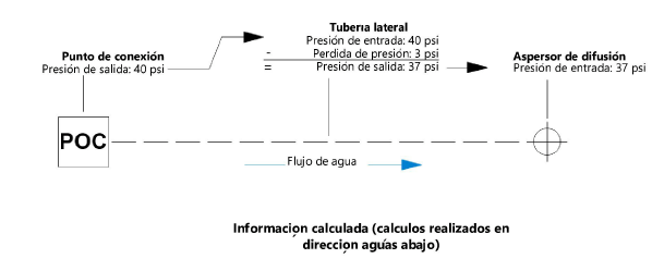

La información calculada estima cuáles serán la presión, flujo y otros valores en el mundo real con el punto de conexión dado del sistema. Comienza con el punto de conexión y los valores que se espera que proporcione. En sentido aguas abajo, valores son calculados para cada componente terminando con los aspersores.
El siguiente ejemplo ahora muestra un sistema de riego simplificado y demuestra como la presión es determinada para la información calculada. El primer valor conocido es la presión de salida del punto de conexión. Se ha determinado que el punto de conexión para este proyecto proporcionará 40 psi. El punto de conexión alimenta la tubería por lo que la presión de entrada para la tubería también será 40 psi. Se espera que el agua pierda 3 psi de presión en la tubería por lo que la presión de salida de la tubería es 37 psi. Finalmente, la tubería alimenta el aspersor por lo que la presión de entrada del aspersor también es 37 psi. El radio de cobertura dibujado para el aspersor aproxima la presión calculada, el cuál puede ser diferente del radio de presión de diseño.
Comparando los dos ejemplos se puede observar que el aspersor idealmente recibiría 30 psi de presión, pero se espera que reciba 37 psi de presión cambiando el radio de cobertura. De manera similar, el punto de conexión idealmente proporcionaría 33 psi de presión pero se espera que proporcione 40 psi. El diseñador podría decidir que las discrepancias entre la información de diseño y la información calculada son aceptables, o podría rediseñar el sistema para que estas informaciones fueran más similares.
