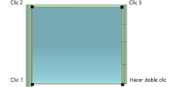

Para crear una hidrozona:
1.      Haga clic en la herramienta y el modo adecuado para especificar el método de creación de la hidrozona.
Como alternativa, cree una polilínea y luego seleccione el comando Crear objetos desde formas (ver Crear objetos a partir de formas).
2.      Haga clic una vez para establecer la ubicación de la hidrozona y luego dibuje la polilínea de hidrozona haciendo clic en cada vértice. Haga clic en el punto de inicio, o haga doble clic para terminar de dibujar la hidrozona.
Las propiedades de la hidrozona pueden ser editadas en la paleta Información del objeto.
