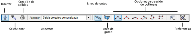

Los siguientes modos están disponibles:
Insertar
Inserta un tubo de goteo según al modo de colocación seleccionado.
Seleccionar
Establece que la configuración de tubo de goteo predeterminada coincida con la del tubo de goteo existente seleccionado; ver Transferir atributos de aspersor.
Creación de sólidos
Coloca tubos de goteo sobre un objeto de riego válido (tubería o polilínea) haciendo clic sobre éste; ver Transferir atributos de aspersor.
Aspersor
Abre el Selector de recursos para seleccionar un recurso tubo de goteo para la colocación; haga doble clic en un recurso para activarlo.
Seleccione desde una de las bibliotecas de fabricante, o seleccione el tubo de goteo personalizado desde Personalizado.vwx y establezca sus propiedades después de la colocación.
Línea de goteo
Crea un tubo de goteo a lo largo de la polilínea dibujada.
Área de goteo
Crea un área con filas de tubos de goteo.
Opciones de creación de polilíneas
Selecciona el método para dibujar la polilínea sobre la cual se basa el objeto; ver Crear polilíneas.
Preferencias
Establece las preferencias predeterminadas para el objeto tubo de goteo.

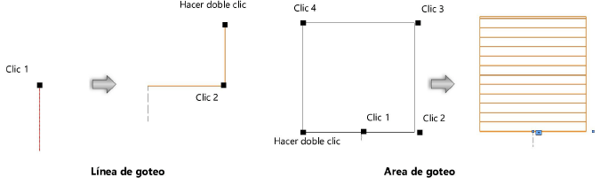

4.      Haga clic una vez para establecer la ubicación del tubo de goteo. La tubería conectora es resaltada al colocar el tubo de goteo sobre una tubería o red de tuberías de riego existente, y el tubo de goteo es automáticamente conectado a la red.
        Para tubos de goteo colocados en modo Línea de goteo dibuje la polilínea de tubo de goteo haciendo clic en cada vértice. Haga doble clic para terminar de dibujar el tubo de goteo. Solo el extremo de inicio de un tubo de goteo puede ser conectada a una tubería existente.
        Para tubos de goteo colocadas en modo Área de goteo, dibujar el contorno del área de tubo de goteo haciendo clic en cada vértice. Haga doble clic para terminar de dibujar el área de tubo de goteo.

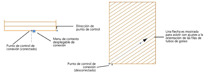

Ajuste la posición de cualquier etiqueta de presión y de flujo arrastrando el punto de control de la etiqueta.
Ajusta la orientación de las filas de tubo de goteo en un área de goteo arrastrando su punto de control. El punto de conexión también tiene un punto de control; el punto de conexión es indicado por una imagen de eslabón de cadena cuando el área de tubo de goteo no está conectado a una red.
Para un estilo diferente de visualización de área de goteo, anular la selección del parámetro Mostrar líneas de goteo y usar un relleno (por ejemplo, un rayado) seleccionado desde la paleta Atributos.
