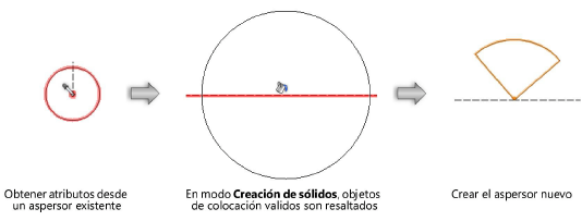

Para transferir atributos de aspersor o tubo de goteo:
1.      Haga clic en la herramienta y el modo.
2.      Haga clic sobre un aspersor de origen o tubo de goteo existente con el cursor cuentagotas para obtener sus atributos; objetos de aspersor válidos son resaltados en la medida que el cursor pasa por encima de ellos. En la barra de Herramientas la opción Aspersor muestra Seleccionar aspersor. Este modo cambia automáticamente al modo previamente usado—Insertar o Creación de sólidos.
        Al insertar aspersores (modo Insertar), éstas utilizarán las propiedades desde el aspersor de origen.
        En modo Creación de sólidos haga clic sobre un objeto válido para recibir aspersores, tales como una tubería, una línea, una polilínea curva o una polilínea que define una forma. Objetos válidos son resaltados en la medida que el cursor para por sobre ellos. Seleccionar una línea o polilínea distribuye aspersores o tubos de goteo a lo largo de la línea, mientras que seleccionar una forma cerrada crea un armado rectangular o triangular de aspersores dentro de la forma. La Configuración de herramienta lineal/armado especificada en la herramienta Preferencias afecta cómo los aspersores son colocados.
3.      Para un aspersor, haga clic para definir el radio del aspersor y luego el arco de trama de difusión y orientación; para un tubo de goteo en modo Insertar haga clic para dibujar la polilínea de tubo de goteo.
Todos los aspersores tienen todos los atributos del aspersor de origen y son automáticamente conectadas a cualquier tubería existente.
