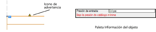

A medida que componentes de riego son agregados al diseño el software Vectorworks Landmark verifica su conexión a la red de riego y revisa los requerimientos de catálogo declarados para ver si se cumplen las especificaciones del producto. Un error se genera si esto no ocurre. Un icono de advertencia aparece en el dibujo para los componentes seleccionados con problemas, y texto rojo en la paleta Información del objeto indica la naturaleza de estos problemas.
El modo Escalado interactivo sin restricciones de la herramienta Selección debe estar habilitado para ver los iconos de advertencia para más de un objeto seleccionados al mismo tiempo.
