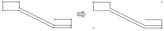

El comando Componer puede combinar superficies NURBS, líneas, arcos, polígonos abiertos, curvas NURBS, arcos NURBS, polígonos 3D abiertos y objetos subdivisión en un solo objeto. Los puntos finales de cada objeto deben estar en contacto para usar este comando, con la excepción de objetos subdivisión; objetos que no están en contacto son ignorados.
Las superficies NURBS adyacentes, que se puedan haber dividido con la herramienta Dividir (ver Dividir objetos y superficies NURBS con la herramienta Dividir), se pueden componer en una sola superficie NURBS a través de este comando.
Para componer objetos o superficies NURBS adyacentes:
1.      Seleccione el objeto o la superficie NURBS que desee componer.
Si un gran número de objetos están conectados de un extremo al otro, use el comando Editar > Seleccionar objetos conectados para seleccionarlos.
2.      Seleccione el comando.
Los objetos se combinan para crear un solo objeto o superficie NURBS.
Si existen múltiples objetos que se tocan en el mismo punto final, se combinan los dos objetos más cercanos en el orden de apilado.
