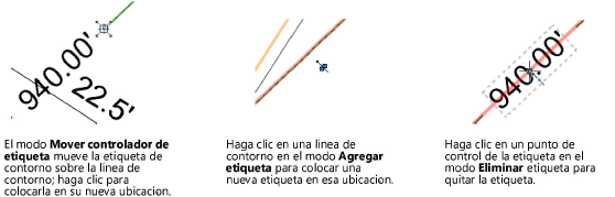

Normalmente, las etiquetas de contorno se distribuyen por las líneas de contorno principales en intervalos regulares. En algunas ocasiones, esto no es conveniente y se deberá mover la etiqueta. Cuando se selecciona un modelo de sitio, hay dos modos adicionales disponibles para la herramienta Transformar. Estos modos permiten volver a ubicar, agregar y quitar las etiquetas de contorno.
La opción Mostrar etiquetas debe estar seleccionada en el cuadro de diálogo Configuración de modelo de sitio.
Para cambiar el tamaño de fuente de las etiquetas de contorno, establecer el tamaño desde el menú Texto > Tamaño.
Para editar etiquetas de contorno:
1.      Seleccione el modelo de sitio.
2.      Haga clic en la herramienta y el modo.
Cada etiqueta en los contornos del modelo de sitio es mostrada con un punto de control.
3.      Haga clic en un modo de herramienta para mover, agregar, o eliminar controladores de etiqueta.
Solo se puede editar una etiqueta de contorno por vez. Los modos de la marca de selección de la herramienta Transformar no afectan las operaciones de etiqueta de contorno. Ver Transformar objetos para obtener más información.
Si se cambia posteriormente el modelo de sitio, las posiciones de etiqueta relativas se conservarán, lo cual reducirá la necesidad de volver a ubicarlas.
