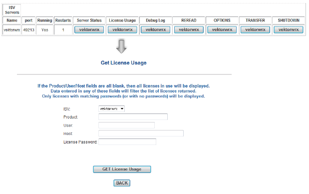

Acceso: Seleccionar Licencia desde el Menú de sistema de protección de sitio. Se muestran las licencias actualmente en uso, y el número disponible, para cada producto.
De manera alternativa, haga clic en Status desde la pantalla principal de Administración del servidor para acceder a la pantalla Status. Desde ahí haga clic en vektorwrx desde la columna License Usage.
Descripción: Busque estado de uso de licencia desde esta pantalla. Licencias pueden ser filtradas por licencias de productos usadas actualmente, usuarios actuales, o nombre de host. Se muestran en una table elementos que cumplen con el criterio de filtrado.
El acceso a muchas de estas funciones es más conveniente a través del Menú sistema de protección de sitio.
Parámetro
ISV
Seleccione vektorwrx para ver el estado de uso de las licencias disponibles para el servidor Vectorworks Site Protection.
Product
Introduzca Fundamentals, Architect u otro de los nombres de producto para filtrar para esas licencias.
User
Introduzca nombres de usuario separados por comas user1, user2 para filtrar licencias por usuario.
Host
Introduzca dirección IP, localhost, o cualquier otro nombre de host para filtrar para esas licencias.
License Password
No aplicable a este software.
GET License Usage
Muestra las estadísticas de uso de licencia en base al criterio de filtrado seleccionado.
BACK
Retorna la pantalla anterior.
