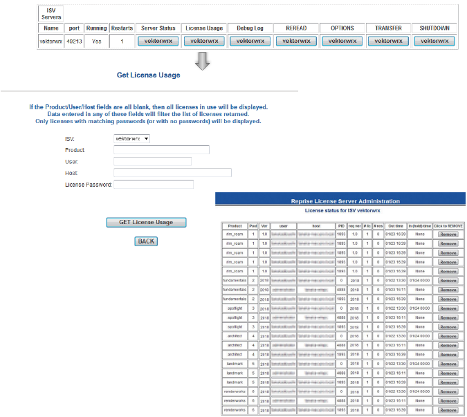

Estado de la licencia
Acceso: Haga clic en Status desde la pantalla principal de Administración del servidor para acceder a la pantalla Status. Desde ahí haga clic en vektorwrx desde la columna License Usage.
De manera alternativa, haga clic en Status desde la pantalla principal de Administración del servidor para acceder a la pantalla Status. En el área de Fondo de licencia haga clic Usage en la columna Show License Usage.
Descripción: Según lo descrito en Estado de uso de licencia, se muestran licencias en uso actualmente.
Parámetro
Product
El nombre del módulo.
Pool
El número del fondo.
Ver
El número de la versión.
User
Muestra el nombre de usuario.
host
Muestra el nombre del host usando la licencia.
PID
Muestra el ID del producto.
req ver
La versión Vectorworks que fue solicitada por el cliente.
#lic
Muestra el número de licencias usadas por cada usuario.
#res
Muestra el número de licencias reservadas.
Out time
Muestra la hora de inicio para el uso de la licencia.
In (hold) time
Muestra el día proyectado para devolver la licencia (para una licencia prestada).
Click to REMOVE
Devuelve la licencia en uso actualmente al servidor Vectorworks Site Protection.
Esta operación solo está disponible para licencias conectadas a la red. No funciona para licencias prestadas.
Si un servicio Windows está instalado con el comando rlmdown deshabilitado, según lo descrito en Opciones de inicio del servidor, este botón no se muestra.
