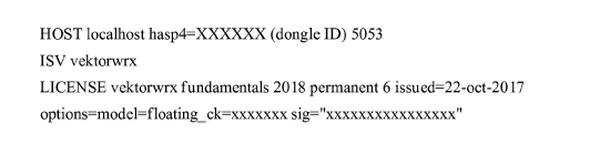

Se abre la ventana Edit license file. Una parte de un ejemplo de archivo de licencia es descrito a continuación.
        5053: Este es el número de puerto del servidor RLM. La configuración predeterminada es 5053. Este puerto es necesario para conectar con los clientes.
        ISV vektorwrx: Este parámetro especifica el número de puerto del servidor ISV para uso interno. Un puerto abierto es asignado automáticamente de manera predeterminada.
4.      Para cambiar el número de puerto escriba: ISV vektorwrx port=nnnn (donde nnnn es el número de puerto deseado).
