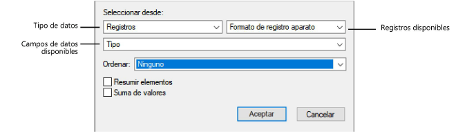

1.      Desde la fila de encabezado de base de datos, haga clic con el botón derecho del ratón sobre el costado derecho de la columna donde se desea mostrar los datos.
Se abre el cuadro de diálogo Establecer campo.
2.      Seleccionar Registros desde el primer campo. Seleccionar el registro desde el cual mostrar datos desde el segundo campo.
3.      Se muestra la lista de campos de datos en ese registro debajo de esos campos. Seleccionar el campo a mostrar en esta columna.
4.      Si así se desea, establecer una opción Ordenar para esta columna y seleccionar si se desea Resumir elementos o hacer una Suma de valores en la columna. Estas opciones también están disponibles en el Menú de contexto de celda.
5.      Al hacer clic en Aceptar, los datos se muestran en la hoja de cálculo y la barra de Fórmula de la hoja de cálculo muestra la sintaxis para la información de registro siendo mostrada:
