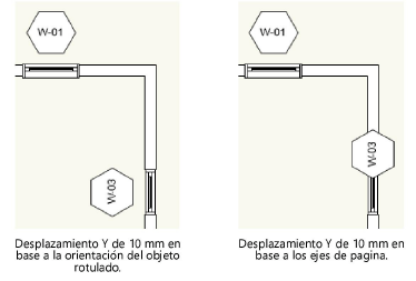

5.Haga clic en la pestaña Colocación automática para especificar las opciones de posicionamiento de etiquetas de datos de manera de valor predeterminado cuando son colocadas con el modo Seleccionar objetos elegibles. Las medidas son en unidades de página.
