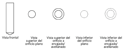

Orificios taladrados
Consulte los modos en el tema La herramienta Inserción de símbolo.
Orificio - Taladrado
Detalles constructivos
Múltiples herramientas orificio taladrado y orificio cónico comparten la misma posición en el conjunto de herramientas. Haga clic y mantenga el ratón sobre la herramienta visible para abrir la lista Herramientas emergentes y seleccionar la herramienta deseada.
Tanto los orificios taladrados 2D como los 3D se encuentran disponibles. El orificio taladrado 3D es un objeto sólido que puede sustraerse de cualquier otro objeto sólido para crear con precisión modelos en 3D de moldes, troqueles y muchas otras partes de máquinas (ver Sustraer sólidos).
Pasos para insertar orificios taladrados:
1.      Pulse la herramienta y el modo deseado.
2.Pulse en el dibujo para colocar el objeto y pulse otra vez para definir su rotación. Se abre un cuadro de diálogo de propiedades la primera vez que use la herramienta en un archivo. Defina los parámetros predeterminados. Luego puede editar estos parámetros en la paleta Información del objeto.
