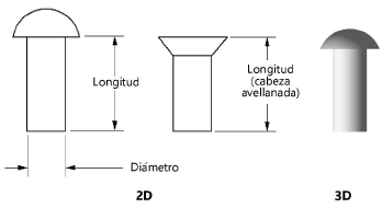

Para insertar un remache (DIN):
1.      Pulse la herramienta y el modo deseado.
2.Pulse en el dibujo para colocar el objeto y pulse otra vez para definir su rotación. Se abre un cuadro de diálogo de propiedades la primera vez que use la herramienta en un archivo. Defina los parámetros predeterminados. Luego puede editar estos parámetros en la paleta Información del objeto.

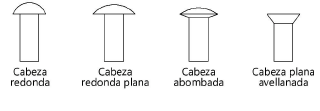

Remaches grandes
Remaches pequeños
Remaches tubulares
