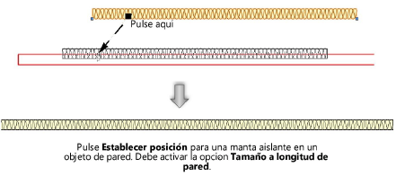

La herramienta Manta aislante dibuja un relleno de aislamiento planar sobre una línea. Esta herramienta resulta útil para crear detalles personalizados. El aislamiento se puede colocar en una pared, donde se ajustará automáticamente a la longitud de esta.

1.      Pulse la herramienta y el modo deseado.
2.Haga clic para colocar el objeto en el dibujo y vuelva a hacer clic para establecer el giro del objeto. Se abre un cuadro de diálogo de propiedades la primera vez que use la herramienta en un archivo. Defina los parámetros predeterminados. Luego puede editar estos parámetros en la paleta Información del objeto.
3.La manta aislante creada se puede arrastrar hasta la pared existente.
