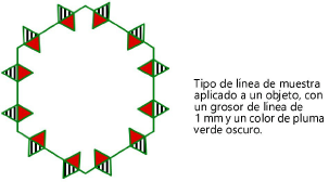

El color y el grosor de las líneas correspondientes a un tipo de línea no son partes de la definición de los recursos. Una vez que se aplica un tipo de línea a un objeto, use la paleta Atributos para establecer el color y el grosor de las líneas para ese objeto. También puede asignar localmente tipos de línea complejos a un objeto seleccionado.Esto brinda mayor flexibilidad, de modo que pueda tener varios objetos que usen el mismo tipo de línea pero, por ejemplo, empleen diferentes colores.

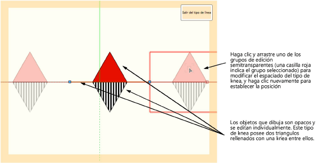

Se abre una ventana de edición de tipo de línea para un tipo de línea complejo. Una línea base por el centro de la ventana indica la trayectoria del tipo de línea, pero no forma parte de la geometría del tipo de línea.
Para crear el tipo de línea complejo, dibuje la geometría del tipo de línea con los objetos 2D deseados, lo que incluye rellenos y texto (lo símbolos y los objetos paramétricos no están permitidos). Todas las definiciones de tipos de líneas pueden tener un color de pluma negro y un grosor de línea de 0,03 mm. Cuando crea un objeto, a la derecha y la izquierda del objeto aparece una repetición parcialmente transparente de este. Puede agregar múltiples objetos a la trama.
Para ajustar el espaciado de un tipo de línea complejo, pulse una de las repeticiones y arrástrela; haga clic nuevamente para establecer la nueva posición. Para ocultar las repeticiones durante la edición, haga clic con el botón derecho del ratón en un área vacía de la ventana de edición y anule la opción Mostrar repeticiones en el menú contextual.
Cuando termina de dibujar la geometría del tipo de línea complejo, pulse Salir del tipo de línea. El recurso de tipo de línea se guarda con el nombre especificado.
