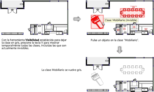

Para cambiar las visibilidades de clase o capa en función de un objeto en el que se haya hecho clic:
Pulse la herramienta correspondiente.
Pulse el modo Clases o el modo Capas. Decida uno de los siguientes estados de la clase o capa del objeto: VisibleInvisible o Agrisado.
Si está invisible la clase o capa que va a cambiar, confirme que las opciones de clase o capa no estén definidas con el valor Activa solamente. Pulse la tecla de acceso directo y manténgala presionada (V es la predeterminada) para que la herramienta Visibilidad visibilice temporalmente todas las clases (en el modo Clases) o capas (en el modo Capas. Si el cursor se encuentra sobre el encuadre, todas las clases o capas del encuadre se vuelven visibles.
En el modo Clases, si el cursor está sobre un encuadre de capa de diseño configurado para usar las visibilidades de clase del documento, se visibilizan todas las clases del documento, lo cual incluye las clases en el encuadre.
Mueva el cursor sobre un objeto de dibujo que se encuentre en la clase o la capa que se cambiará. Se resaltan todos los objetos que serán afectados por el cambio de visibilidad. Además, la explicación en pantalla indica el nombre de la clase o capa que se cambiará, así como su configuración de visibilidad actual. Si el objeto se encuentra en un encuadre, la explicación en pantalla también indica el nombre del encuadre en el que se realizará el cambio.
En el modo Clases, si el objeto está en un encuadre de capa de diseño configurado para usar las visibilidades de clase del documento, el nombre del encuadre no aparece en el texto informativo en pantalla. Esto indica que un clic en el objeto cambiará la visibilidad de la clase para el documento (no el encuadre), y esto incluye los objetos de esa clase que no estén en el encuadre.
Pulse el objeto para cambiar el parámetro de visibilidad para su clase o capa.
La clase o capa del objeto se define como visible, invisible o atenuada y la barra de estado muestra el cambio ocurrido. La paleta Navegación (necesita Vectorworks Design Suite) se actualiza para mostrar el nuevo estado de visibilidad. En una capa de diseño, los cambios de la visibilidad de la clase vuelven a dibujar todo el dibujo; los cambios de la visibilidad de la capa vuelven a dibujar la capa.
